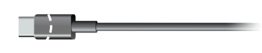

Что такое USB-C?
USB-C — это форма разъема на конце кабеля, а также тип порта, к которому подключается кабель. Однако это не конкретный протокол. Для протоколов Thunderbolt 4, Thunderbolt 3, USB4 и USB 3.2 используются кабели и порты USB Type C. Только некоторые кабели и порты сертифицированы для Thunderbolt.
